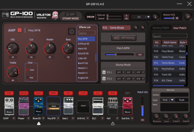

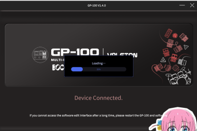

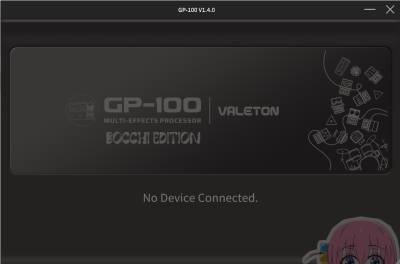

Hace poco encontré este hilo y me vino de perlas para algunos presets que voy a usar en proximas presentaciones, y como la verdad no interactuo mucho con el foro, me gustaria hacer un pequeño aporte a modo de retribución para esa gente que tienen este pedalcito que me parece una maravilla para el precio que maneja y para el tamaño que tiene:
Hace poco hice un tema personalizado bastante basico para la interfaz de pc de la Valeton GP-100 con la tematica del anime "Bocchi the rock", no soy diseñador grafico ni mucho menos, pero con conocimientos basicos de photoshop salio algo que a mi consideración se ve bastante mono y que le da un aire fresco al diseño simple que maneja la interfaz de nuestro pedal
les comparto algunas foticos junto con el archivo para que quienes gustan puedan usarlo sin ningun costo (por que siento que eso de cobrar 20 dolares por un tema como he visto por ahi, no sale muy worth que digamos)
Nota: Tal vez hayan algunos iconos de pedales que no vayan con lo que deberia, peeeero cualquier cosa pueden cambiarlo a su gusto, cacharreando un poco los archivos mediante la carpeta de C:\Ruta generica de programas\Carpeta de Valeton GP-100\Resource\GP-100\Background y C:\Ruta generica de programas\Carpeta de Valeton GP-100\Resource\GP-100\ButtonImage
(Aprovechando la publicación y para preguntar de una vez: existe forma de traducir la interfaz tanto de la pedalera como la de pc?, hace poco vi las notas del firmware pq uso la 1.9 y vi que en la 1.4 se añadio que: "1. You can now set more language options available (Simplified Chinese, Traditional Chinese, English, Japanese, Korean, Spanish, German, Italian)", por lo que queria preguntar si existe forma de cambiar de idioma ya que la mia solo vino en inglés y chino y no vienen mas idiomas para setear)
GP-100 tema bocchi firmware 1.9, interfaz 1.4.rar

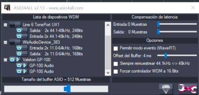

¿probaste a descargar el driver de asio para valeton?
https://www.valeton.net/software/#138-158-wpfd-win-asio
acabo de probar el valeton instalando sus drivers y funciona todo muy bien, eso si, tienes que usar los drivers de asio si no quieres tener latencia y seria estupendo poder mutear los preset y al enchufar la guitarra poder grabar usando sofware tipo guitar rig sin que se mezcle la señal del multiefectos o la guitarra limpia como decias:

@Tonyguitar no me ha quedado claro si usas los propietarios de Valeton o los asio4all que pones en la captura
Tonyguitar
pues tienes razon, al final use el asio4all, por que el driver de valeton tiene una latencia cojonuda.
Lo que es una putada es que si quieres usar algun sofware tipo native de helix o guitar rig etc no se si puedes poner el multiefectos en bypass o directamente dices que tienes que poner un preset en blanco sin ningun sonido ni ningun efecto ni nada, esto podria ser una opcion casi mejor que dejarlo en blanco, por que siempre puedes colorear un poco la guitarra, subir agudos, graves etc.
