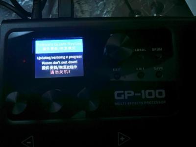

Amigos! buenas... alguien que pueda ayudarme? estoy muy angustiado. Tengo la VALETON GP-100 la conecte a la PC y trate de actualizarla, no se que apreté que ya no funciona, trato de descargar la actualización de la pagina oficial y no puedo. Tengo ese mensaje pegado en la pedalera sin poder hacer nada mas. Si a alguien mas le ha pasado y ha podido solucionar el problema se los agradecería demasiado!!! YA NO SE QUE MAS HACER U.U

He descargado el firmware desde la pagina de valeton sin problema
https://www.valeton.net/firmware.html
Explicas poco la verdad, si eres capaz de apagarla haz el proceso de nuevo y asegurate que el firmware es el que coincide con el software
GP-100 Firmware V1.7 - Compatiable with Software V1.3.0
En el manual vienen 2 modos de actualizar, si la has brickeado primero ponte en contacto con Valeton
Malfunction
If the unit should malfunction, disconnect the AC adapter and turn the power OFF immediately.
Then, disconnect all other connected cables.
Prepare information including the model name, serial number, specific symptoms related to the
malfunction, your name, address and telephone number and contact the store where you bought
the unit, or contact VALETON support (service@valeton.net)
