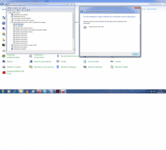

Tambien he intendado desde el administrador de dispositivos, aparece con el triangulito amarillo como que no esta bien, de doy con el boton derecho del raton y le indico que actualice el software y me dice que ya estan actualizados. Adjunto pantallazo. La verdad es que no lo entiendo, la ultima version de USB Audio Device Driver, la v5.12.0 dice que añaden soporte para win 7.
Empezando desde el principio, cuando conceto por usb la gp-100, ya me da el error de USB Audio Device Driver, sin tenere instalado nada, lo hizo desde el principio, luego instale el ultimo software y el ultimo del audio usb, y sigue sin funcionar. Lo unico que no he podido instalar es el firmware ultimo, ya que me lo descargue y es un archivo bin que no puedo abrir, me imagino que cuando todo funcione bien, podré actualizarlo desde la propia gp-100. No se me ocurre nada mas, como siempre al final sera una tonteria me imagino, pero no doy con el fallo. Espero que no se me agote la paciencia, porque se me pasa por la cabeza devolverla y cambiarla por la nug mg-300, pero luego pienso, si esta tambien me va a dar el mismo problema, no se que voy hacer.

Hola, buenos dias, no me abre el software de la valeton, esta el icono en el escritorio y pincho y nada, no abre. Lo que comente anteriormente es que estoy intentando instalar desde el software mas antiguo al mas nuevo, voy probando instalo uno, si veo que le pasa lo mismo lo desinstalo y continuo con otro, pero a pesar de todo sigue igual, el problema siempre es el mismo, que no reconoce los USB Audio Device Driver. Alguien me puede explicar los pasos a seguir desde el principio, he visto algun video y no lo tengo muy claro. Desde que conecto por 1ª vez la multi, ya el pc tiene que reconocerla me imagino, pues esto si ocurrio pero da el error de instalacion de drivers de audio, y segun el pantallazo que adjunte antes, todo esta bien menos esos drivers, pero aun asi no puedo abrir el software en el pc. Luego al ver el error intente instalar los ultimos USB Audio Device Driver y siguió el error, despues actualice el software al ultimo y pasa lo mismo. Y creo que ya no me queda nada por hacer, que yo sepa, por eso pregunto a ver si a alguien le ha pasado algo parecido y me dice que hacer. La cuestion es que como pedalera si funciona, pero claro al no poder usar el software, no puedo actualizarla con los ultimos drivers de correcciones que hay en la web.
