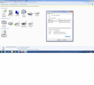

Hola, buenas tardes, ya he recibido mi gp 100. En el pc tengo instalado win 7 enterprise y ya han empezado los problemas, no se si sera por el sistema operativo, pero de entrada no me reconoce los drivers usb audio, adjunto pantallazo. Luego tengo el icono en escritorio pero le doy abrir y no hace nada. Como ejemplo tengo concetado al pc la interface ur22mkII y el pc me la reconoce como disco externo y todo ok, no se si seran incompatibles o algo parecido (la steinberg trabaja tambien con asio).
Al conectarla al pc como me dio error y no la reconocia, instale el software ultimo el v 1.3.0 y parece que se instalo, pero como ya dije, el icono esta en el escritorio pero no me abre el programa. He intentado instalar Valeton USB Audio Driver V5.12.0 y tambien me da error, me dice que pruebe a hacerlo con windows update, cosa que no puedo porque lo tengo capado como la mayoria. Por esto solicito ayuda a quien sepa que debo hacer, tengo 15 dias para devolución. Gracias.

Yo con la mía tuve muchísimos problemas al conectar la pedalera al PC también, de hecho no me detectaba el driver de ninguna de las maneras, siempre con el mensaje de dispositivo no detectado, andaba como loco porque lo compré en Aliexpress con una buena oferta de esas que hacen a veces y la quise devolver en garantia pero me fue completamente imposible, Aliexpress me mandaba al vendedor y el vendedor a Aliexpress total que me lie a hacer pruebas y la logré conectar.
Resulta que el cable USB que viene en la caja con mi pedalera no funciona, el conector USB hembra del aparato es más grande que el del cable y no hace buen contacto, así que fui probando con todos los cables USB que tengo por casa, al final uno ajustó bien, hizo contacto y detectó la pedalera.
Otra cosa que me pasó es que, con el cable cambiado, un día sin más la dejó de reconocer y volvia a dar el mensajito de error, total que haciendo pruebas descubrí que con el primer driver ASIO que lanzaron, el 4.82 me funcionaba siempre y desde entonces 0 problemas.
También he tenido problemas que al conectarla a un portátil con todo lo anterior hecho, al final probando de conectarla a un HUB USB de esos que van alimentados ya funcionó.
Desde luego me ha resultado una pedalera muy jodida para conectarla al PC, no sé si a más compañeros les ha pasado lo mismo.

A mi no me ha dado problema jamás. A no ser que te sea imprescindible W7 pasate al W10 , puede que 2 drivers Asio distintos te den algun tipo de error
Recuerdo que a alguien le pasaba algo similar y le aconseje que hiciera un reset de fabrica y le funcionó

Gracias por las repuestas, en cuanto a lo del cable, he probado con el de la steinberg que es igual y pasa lo mismo. El caso es que la conecto al pc y no pasa nada, no la reconoce. Respecto de lo del reset de fabrica, ¿no pierde datos, queda igual que esta ahora (aun no he hecho nada con ella)?, y ¿tendria que hacer el reset despues de cambiarme al win 10 (cosa que por ahora prefiero no hacer) o lo hago con el win7?, ¿se haria con la multi concectada al pc?. Los drivers asio son distintos de las dos. Otra cosa que no se si he hecho bien es instalar el ultimo software, ¿no deberia reconocer mi pc el que trae de fabrica y luego actualizarlo?. El error me lo dío la primera vez que la conecte al pc, y las siguientes veces no hace nada, el icono lo pincho y no abre. La cuestion es que parece que el error solo es de USB Audio Driver, y por ello no me deja hacer nada, ni siquiera instalo el software que trae de fabrica, por eso instale el ultimo que viene en la web v 1.3.0, quizas deberia instalar uno mas antiguo, pero como no puedo ver el que trae de fabrica, no se que hacer. Por cierto ¿tendria que poner en el menu global la opcion de USB audio para que la reconociera el pc o no tiene nada que ver?. Gracias.

He hecho un reset y sigue igual, el pc no la reconoce, comi si no estuviera enchufada, tambien he cambiado de entrada usb en el pc a tres distintas y nada. Por cierto, ¿cuando la conecto al pc tienen que estar conectados los cables de entrada de la guitarra y el de salida?, o no tiene nada que ver. Lo unico que me queda seria probarla en el portatil, ¿no pasaria nada si en el portatil me la reconoce y se instala, y luego instalarla nuevamente en el pc cuando me deje?.

#190 Los drivers y el software no dependen de la GP100 ,dependen del ordenador donde estén instalados puedes probar en el portatil sin problemas pero que funcione en el portatil no implica que funcione en el de sobremesa.
Por la captura la Valeton no esta rota que la reconoce el PC el problema en mi opinion son los driver que o te hacen conflicto con otros o no funcionan bien con W7, desinstala los drivers de sonido asio que tengas, prueba por ejemplo los ASIO4ALL que son universales a ver si asi te funcionan

He desinstalado los drivers asio de la steinberg e instalado la ultima version del ALL4 ASIO y cuando intento instalar usb audio driver ultimo v5.12.0 me sigue dando este problema:
Instalación fallida. Este sistema operativo no acepta la firma digital del archivo del controlador "valeton usbaudio.sys".
Asegúrese de que la revisión KB 3033929 esté instalada a través de la actualización de Windows. Luego miro en programas instalados en win y si esta, pero nada mas, no hace nada.
La cuestion es que uso audacity para grabar, y creo que la steinberg solo funciona con sus drivers, porque audacity no me la reconoce. Otra opcion que veo es intentar instalar unos usb audio driver mas antiguos desde la pagina de la gp 100 a ver si así funciona y luego si me deja los actualizo.
