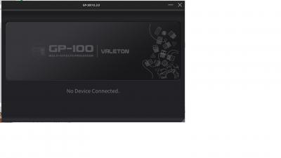

A ti te esta fallando el driver de la Valeton no los Asio de la valeton que son 2 cosas diferentes.
Que version de Firmware tienes? cada software vale para una version del Firmware
En las instrucciones del update del firm viene como conectar el valeton si el software no te funciona

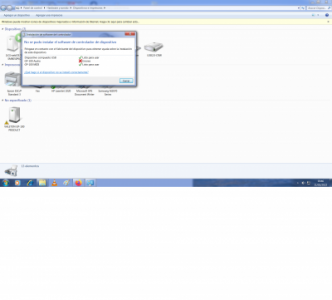

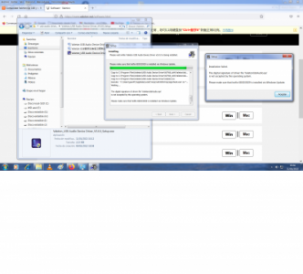

Bueno, he instalado el software v1.2.0 y no me ha dado error, pero sigue sin abrirse el programa, luego he intentado instalar los tres audio driver que hay en la web y me ha dado el error que te adjunto, parece que la instalacion termina, pero no funciona.
Cuando conecto la gp 100 al pc me aparece este otro error que adjunto, que como ves pone listo para usar el dispositivo compuesto usb, en verdad no puedo hacer nada, esta el icono en el escritorio pero no me deja entrar en el programa.

Puede que Windows no te este dejando instalar drivers sin certificar quitale la opcion para que deje instalar drivers sin certificar (no recuerdo donde se cambiaba en W7)
No te sale ni esa pantalla cuando quieres abrir el software???

Bueno gracias por la ayuda, no esa pantalla no me sale, no hace nada, pincho con el raton y nada. Lo de instalar drivers sin certificar ya lo intento mañana, hoy llevo todo el día con esto y estoy cansado. Gracias.
