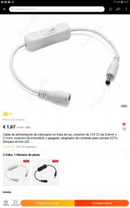

Hola a todos, soy nuevo en el foro, estoy esperando que me llegue la gp-100, comprada en thomann 97€ sin IVA, como vivo en Canarias me imagino que cuando me la traiga correos, tendre que pagar el IGIC un 7%+. He leido en el foro que este multiefectos no tiene interruptor de encendido/apagado. Acabo de comprar en la ferreteria un interruptor como este que dejo en enlace, me imagino que será valido, lo unico es que hay que pelar los cables para ponerlo.

#173 hola, bienvenido al foro. Sobre el tema del interruptor... En este mismo hilo hablaban de un interruptor al que se conecta la fuente y luego el interruptor se conecta al multiefectos, sin que haya que pelar cables ni nada, por si lo prefieres. En lo otro no te puedo ayudar, un saludo

Lo del interruptor de paso, es correcto. Ese de ebay está perfecto. Yo compré uno con conectores macho-hembra) para intercalarlo sin tener que dañar el adaptador original (por eso de la garantía). Te pongo una foto.

Gracias por las repuestas. Lo del interruptor con el cable para no romper el transformador, ya lo habia visto, pero tenia dudas porque en la web dice que es para 12v, y no se si valdria para el de 9v, de electricidad entiendo poco, si alguien me confirma que valdria igual, lo compro para evitar cortar el cable. Lo vi en ebay: https://www.ebay.es/itm/264719479995?.

Lo del interruptor, por supuesto que vale para 9V. Sin problemas.
