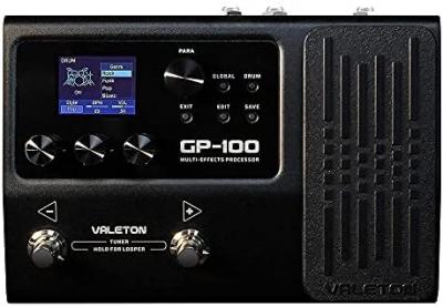

#263 Tengo dos monitores conectados a la salida de línea. La tengo como tarjeta de audio y windows me la reconoce como entrada y salida. Cambio directamente a una tarjeta de sonido y todo va OK. Probaré el downgrade de firmware y empezaré de cero porque es extrañisimo. de todas formas gracias por el comentario y gracias por los presets!

#262 #263 Hola de nuevo compañeros. finalmente he conseguido que funcione. Creo que hay ciertos problemas conectado a un hub 3.0 o un Usb 3.0 directamente.
Al ponerlo en un 2.0 ha ido bien a la primera, incluso el software de edición se abre a la primera y da muchos menos problemas en el arranque.
Un saludo!
kovenan
por el 08/05/2022
Yo lo tengo conectado a un USB 3.0 y no me ha dado problemas nunca de ningun tipo, yo creo que cada ordenador es un mundo con componentes distintos y en algunos da problemas y en la mayoria no.

Hola, soy nuevo en el foro, aunque me he leído todo el post de la MG-300 vs GP-100. Finalmente, y tras pedir las dos en amazon, llevo un día comparándolas y, desde el princpio, me ha sonado mejor la GP-100, pese a lo que digan, así que me estoy centrando en esta. Estoy aprendiendo a tocar, vengo de teclado aficionado y algo de guitarra española en la adolescencia.
Una pregunta; en la MG-300 hay un botón de tempo tap que, por ejemplo, en el delay, lo pulsas unas cuantas veces siguiendo el ritmo y te sincroniza las repeticiones del efecto.
En la GP-100 hay algo similar, entiendo... he habilitado el tempo tab en las opciones globales, y luego en el efecto he activado el SYNC... pero ¿Cual es el botón para marcar el tempo? ¿O me estoy equivocando y no es igual que la MG, y hay que ponerlo a mano?
Gracias!
AaronMaiden
por el 12/05/2022
#270 tienes que mantener pulsado uno de los footswitches, creo que el izquierdo

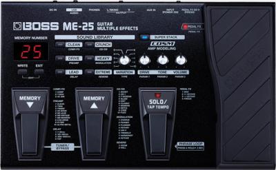

Buenas muchachos bendiciones, estoy pensando en adquirir un multiefecto pero no me decido si ir por un BossMe25 o por una ValetonGp100. Podrian darme sus opiniones. Es para usarla directo a consola me gustaria sonar lo mas worship posible, me gusta ese sonido con overdrives delay y mucho reverb tambien algo tipo John mayer? cual me serviria mas? De antemano gracias.
kovenan
por el 20/08/2022
Cual te serviria concretamente a ti no lo se, pero yo he tenido la boss y tengo la valeton y por sonido me quedo de calle con la valeton poder cargar IRs es un plus
