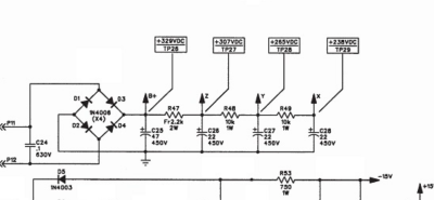

Hola! He estado modificando mi Blues Jr IV hecho en México... instalé todas las modificaciones de Fromel, voy a instalar los transformadores de Mercury Magnetics pero tengo dos dudas de otras cosas que agregaré:
1. Voy a instalar el Zero Fx Loop de Metropolous, pero no estoy seguro si mi idea es la correcta: tomar el "Send" de R18 (el lado que va a C8 y C17) y el return en el espacio vacío de C9 que está justo después de la resistencia de R18, pero me pareció buena idea aprovechar el espacio.
2. Voy a instalar el Choke de Mercury Magnetics, pero no estoy totalmente seguro si va en R47.

#835
Del loop no te puedo ayudar alguna vez pensé en ponerlo pero también después de tanto mod y algunos errores no me arriesgué.
Del choke no te juzgo yo lo instale al igual que  transformadores . Solo comentarte que el incremento de peso es considerable pero si la mayor parte del tiempo va estar en un solo lugar será menos cansado. No digo que sea incargable solo que pierde algo la capacidad de movilidad por peso .  En r47 conecté el choke , algunos recomiendan  incrementar el valor de r48 pues el choke tiene menos resistencia ojo esto lo he leído no lo he comprobado así que ojalá que alguien con conocimiento te comente. Muchos dirán que es innecesario y costoso  pues el amplificador está bien filtrado.  Para mis oídos no cambio prácticamente en lo perceptible ,  se dice que aleja el calor de la placa , pero honestamente no medí un antes o un después para tomar en cuenta cuánto calor se evita en la placa.
Saludos !!!

Carlosfv
por el 05/10/2025
