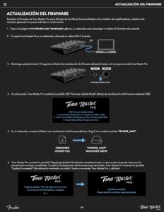

Nada, es super extraño, el móvil me lo reconoce, me puedo conectar a través de USB, pero la app no conecta; igual que el equipo, lo reconoce, lo tengo como tarjeta de sonido de echo, pero la app no reconoce el dispositivo, así que ninguna manera de poder actualizar el cacharrín, voy a ver si por USB se puede, aunque miedito me da...

#181 ¿Estás siguiendo correctamente todos estos pasos?

#182 Pués parece mentira, pero era esto... mi fallo por no leer detenidamente, pensaba que conectándolo directamente e instalando el soft en el PC se podría conectar, pero no; ahora mismo lo estoy actualizando, espero que ya se solucione todo.
Mil gracias a todos por vuestra ayuda!!!

Pués ya está, actualizado y conectado al Mac.

A mi me pasó cuando actualicé con la última versión del firmware. No pensé en actualizar también la app del ordenador y no conectaba.
Cuando sacan nueva versión de firmware del cacharro también lanzan versiones de la app de ordenador y de la app del móvil. Lo más sencillo es actualizarlas todas cuando se actualiza el firmware :)
