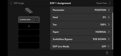

Hola chicos, por aqui el pesao del mes. Os pido 1.000 disculpas de ante mano..., peeeroooo alguien sabe para que vale el EXP live mode? Y que Wah soléis poner en vuestras cadenas?
Grcias,
#143 Si, es la sensacion que estoy teniendo tb. Gracias.
Otra cosa, ayer quise activar DL, junto al efecto wah que ya tenia activado cuando pisase el pedal expresion y no me dejo controlar el parametro on/off y si el mix, feed, time, etc, pero no activarlo. Me resulto extraño.
