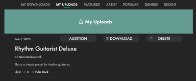

Buenas a todos!
Quería estrenarme en esta comunidad adjuntando mi primer preset, por si le quisieran echar un vistazo. Soy guitarrista rítmico, ya que tb canto en un grupo y mi cerebro no da para más. El preset es muy sencillo pero a mí funciona muy bien tanto en casa como para directos. Espero que lo disfruten. Siéntanse libre de modificarlo y, en tal caso, ponerlo por aquí para ver las modificaciones.
Un saludo a todos.

R A W I
por el 08/02/2025
Qué tal compañero, bienvenido.
He escuchado tu preset y me gusta bastante, me lo bajo, gracias!!!!
Berkalex
por el 08/02/2025
#154 Gracias a ti! Yo lo toco con una Gretcsh Electromatic. Ya me dirás qué tal suena con una Fender. Un abrazo!!
