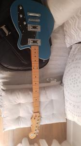

Me acabo de comprar una reverend double agent, mi primera reverend.
Mi gran duda es lo referente al puente ya que nunca he tenido un puente de palanca, y mi duda es si esta bien el puente asi.
Os dejo unas fotos

Hola buenas, yo tuve una como la tuya y el puente estaba pegadito al cuerpo, nunca tan levantado. No sabría decir por qué le pasa, pero así no está bien.
Precisamente una de las cosas buenas de las Reverend de este tipo, son los puentes Wilkinson que llevan, muy estables a la par que sutiles al tacto, según mi humilde opinión.

Gracias por respuesta.
Es la primera vez q. Uso gtarras con este tipo de puente.
Siempre con telecaster, la verdad intuia que asi no esta bien.

La has comprado nueva???
Cono bien dice el compi el puente debe de quedar totalmente paralelo al cuerpo, pero por lo que veo en una de las fotos uno de los dos postes de fijación parece estar torcido.
Si el poste no está torcido... lo que tienes que hacer es lo siguiente:
Afloja la cuerdas todo lo que puedas, cuando estás estén alojadas tienes que tirar del punte hacia la parte contraria de donde está el mástil y presionarlo con cuidado hacia dentro de la cavidad del puente para que quede totalmente pegado al cuerpo y listo.
Si tienes alguna duda pasarme privado y vemos

Gracias meu.
Voy mirar

Si la guitarra es nueva yo tiraría de garantía..

Buenas otra vez
He probado lo recomendado
Ahora me queda asi el puente

Buenas otra vez
Lo q.me tiene mosqueado es la afinacion q.no me la mantiene.
Se que son cuerdas nuevas, pero son dos dias con guitarra y nada estable con afinacion
