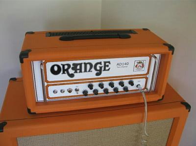

Hola que bueno este post jejeje yo soi amante del orange tengo un ad140 twin chanel pura y la pantalla Orange Ppc412 Caja 4 X 12 Celestion Vintage 30 Recta Inglesa me encanta el sonido a válvulas sin duda para mi de lo mejor
