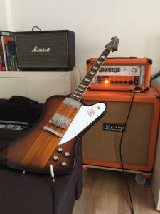

IGNACIO
por el 16/11/2016
Gracias por los consejos, dON pERFECTO y Nando!
Lo tengo pensado, y lo primero sera eq por el loop y el cambio de cono. Toco con una Les Paul Standard, que de por sí es grave, e incluso con el pote de eq casi al 0 sigue resultando algo "latosa".
Las válvulas de momento no las tocaré hasta que no pase un tiempo; el ampli es nuevo y no quiero cargarmelo :russian_roulette: , que nunca he destripao ninguno, aunque leyéndoos se me ha ido quitando el miedo y no pinta muy complicado.
Ya os iré contando.
Os dejo una foto, perdón on por la calidad, del cacharro
Nando_GTB
por el 16/11/2016
Que bien se ve el ministack!! Me recuerda al mío que vendí :| Se me pasó lo del EQ externo. Yo con un Artec EQ gráfico podía cambiar el ampli como de la noche a la mañana. Conseguía darle los medios que tanto echaba en falta en el ampli. Es otra buena opción y hay algunos como el Artec que te comento o el Behringer hacen el apaño (personalmente me gusta muchoi más el Artec; carcasa metálica, true bypass, los faders son más estables y se deslizan menos que los del Behringer...)

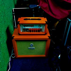

MissiN Music Electronics
por el 17/11/2016
Pues me animo yo también a subir una foto de mi mini-stack :guitarrista:

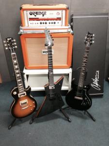

dany_rock
por el 17/11/2016
Buenas!
Aunque llevo ya año y medio con mi Orange TH 100 + una 2x12 v30 open back, me uno ahora a la comunidad :D
Os dejo una fotillo de mi equipo.
Salu2!!
