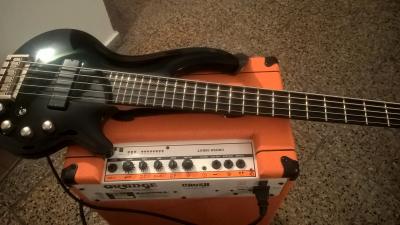

Se puede participar con un Orange de bajo de los baratos ?
