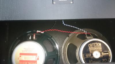

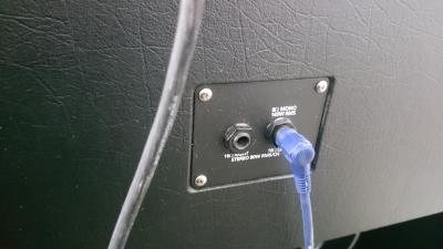

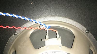

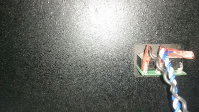

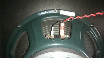

howe
por el 15/03/2016
Adjunto fotos
Nando_GTB
por el 15/03/2016
Tío esa pantalla está un poco rara cableada; primero que dos conos de 8Ohm (el Jensen no logro ver la impedancia pero debería ser 8 ohmios también) en mono, es decir con un solo cable o entrada, tiene que dar por coj...ones 4 si está en paralelo o 16 si está en serie, 8 en la vida. En tu caso parece ser, digo parece porque los cables están muy reliados y no termino de aclararme, que están en serie pero está la polaridad invertida, por lo que deberías de conectarlo a la salida de 16 de tu ampli...voy a eharle un vistazo más detenidamente a ver si me aclaro :ok:
P.D: Esa pantalla ha sido modificada verdad??
howe
por el 15/03/2016
Si, la recableo el antiguo dueňo pero no aviso. El Jensen son 8 Ohm segurisimo.

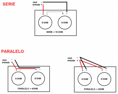

Nando_GTB
por el 16/03/2016
Pues lo suyo es que con un tester o polímetro puedas comprobar cuál es el negativo y cuál el positivio. Te dejo un esquemita de cómo debería ir cableada la pantalla (te pongo dos formas de paralelo pero es lo mismo, lo que cambia son los puntos de conexión pero en cuanto a esquema eléctrico es lo mismo):
Nando_GTB
por el 16/03/2016
P.D: Habría que ver si el Jensen tiene las pestañas igual que el Celestion (puede que esté justo al revés y a simple vista podría dar lugar a confusión). De entrada ya te digo, a 8 jamás podrá funcionar en mono desde una sola toma del ampli, que es como está indicado en la entrada de la pantalla. Esa pantalla originalmente tendría dos conos de 16 seguramente
