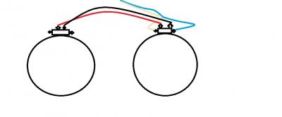

La manera mas sencilla de arreglar ese lio de cableado, es esta. El V30 seria el de la derecha y el Jensen el de la izquierda. El cable rojo para unir los polos positivos, y el negro, quitarlo de como esta conectado ahora mismo a la entrada del jack, y usarlo para unir negativos. Y el doble cable azul y blanco, en las pestañas laterales del V30. Sería una opción.

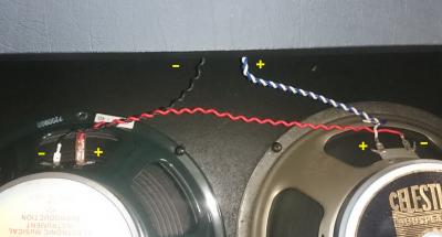

Lo único es que quedaría a 4 Omh y el Thunder solo tiene a 8 y a 16. Viendo las imágenes (el Jensen en la posición que está, tiene los polos a la inversa que el Celestion) y suponiendo que el blanco (que está enrollado con el azul) sale del positivo del jack y el negro del negativo, está correctamente cableado en serie, salvo que está mal indicado, sería a 16 Ohm, no 8, y solo en mono, tal y como está no hay otra opción ya que parece que el otro jack está inutilizado. Dejo aquí la imagen con los polos puestos, aunque los de los cables que salen de arriba es suposición mía, ya que sería lo lógico. Si tienes forma de ver con que parte del jack macho hace contacto con el hembra, se puede saber (la parte larga sería la del negativo y la positiva la punta del jack).

Muchisimas gracias por las respuestas, esta tarde desmonto y pongo mejores fotos.... Lo que no se es como ni la pantalla ni el cabezal echaban humo!!!
