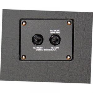

#610 Es correcto. En las especificaciones de los Orange, en concreto el OR15 que es el mío así lo detallan, pero es siempre así, para cualquier cabezal o combo con salida para pantalla.
1 pantalla de 16 Ohm Por la salida de 16 Ohm
1 pantalla de 8 Ohm Por la salida de 8 Ohm
2 pantallas de 16 Ohm Por las salidas de 8 Ohm
Es así, a mi al principio me costó asimilarlo jajajaj. Es que se supone que son dos de 16 en paralelo y te dan los 8 totales....está muy mal indicado desde mi punto de vista...más fácil poner 1x8 o 2x16....

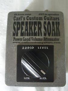

#613 Supongo que se habá confundido el compañero, En el caso del OR15 es un solo canal también (y creo que el TH30 tampoco), pero vamos, que sobre todo al principio del recorrido es donde es más brusco el aumento de voluemen diría yo. Yo no he podido pasarlo del 2 y eso ya temiendo que me denuncien y tiemble todo...en modo de 7w, pero bueno, da buen tono. A mi con un Peavey Classic me pasaba, cuando ensayaba o tocaba en directo, cuando llevaba un buen rato y el master a mitad más o menos, y sonaba bien bien, al principio en frío esonaba fatal. Con el Orange no me pasa, pero si es verdad que cuato más tiempo llevas tocando mejor va sonando, que puede ser pura motivación :D. Es raro. Está claro que donde se le saca rendimiento es a buen volumen. También es verdad que muchas veces en una habitación pqueña, el ampli a mucho volumen lo que hace es que retumbe todo y tampoco se disfruta mucho ni suena bien....no se. Por otro lado decir que no he probado un buen atenuador ojo!!! A lo mejor con uno bueno se exprime mucho el ampli 100x100. El que yo uso es el Speaker Soak de Carl Custom que me dieron con un Blackstar de 5w que cambié...es muy simplón, aunque por ahí lo ponen muy bien...os dejo una foto. A lo mejor con el THD Hot plate, Marshall ¿power braker? o el Jetatenuator ese, pues la cosa cambia.

Precisamente con el cabezal del TH 30 me quede un poco pillado.
tengo una pantalla tambien blackstar 2 x 12, con dos 12" de 8 Ohm con un Celestion vintage 30 ingles y un Jensen P12k, en la parte trasera me pone mono 8 Ohm ( 1 entrada ) y stereo 16Ohm ( otra entrada adicional ).
Lo correcto imagino que es enchufarlos un cable de cada salida de la pantalla a cada salida de 8ohm no???
Por cierto, me he fijado que los altavoces van conectados el positivo de uno con el negativo de otro y viceversa, eso es normal?
Es que es la primera vez que pongo a tope de volumen en full power un cabezal y no me quedo sordo, vamos, que con una 2x12 echo de menos algo mas de sonido.
Mil gracias

#616 si yo también tengo uno en formato pedal que me llego de un cambio, no es exactamente ese, es el signature de alguien que ahora mismo tengo en la punta de la lengua y no me atrevo a escribirlo por no meter la pata, lo que si me pasa con este atenuador es que en los videos de YouTube puede con un mesa sin problemas con un sonido de la *stia y en mi casa con el orange no me gusta para nada el sonido que da, el jettenuator cuesta más menos 150€ no es que sea barato, pero yo me lo plantee como un pedal más, también me recomendaron los Korch que se supone que son de los mejorcito, pero también cuestan lo suyo, al final hay que probar y cacharrear y vuelta a probar, igual que con el orden de los pedales, aunque a mi de momento por el loop no me ha sonado ninguno mal, nunca he probado un wah pero el resto todos perfectos reverd, delay, flanger, eq, chorus, phaser,......
#617 Si no me equivoco lo suyo sería enchufarlo todo a 8Ohms, ya que la pantalla va a 8Ohms. Igual lo del sonido puede ser por los altavoces dependiendo de la sensibilidad (db) se que pueden sonar más o menos, pero eso mejor que te aconseje alguien que sepa más, que en este foro son muchos. Saludos a todos.

#617 Buenas compañero. La impendancia que te marca es la total para la pantalla, independientemente del numero de conos que tenga. Por lo que si usas mono, lo suyo es que que uses la salida de 8 Ohms del cabezal a la entrada de 8 Ohms de la pantalla, como dice el compañero dON pERFECTO iDIOTA.
