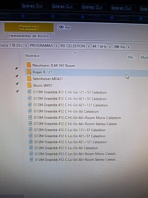

Acabo de hacerme con las Irs de Celestion GREENBACK 412 CLOSED. Las he metido en el Ceberus y madre mía....acojonado estoy.
Había probado un montón de Irs gratuitas, nada que ver, por 14 euros tienes un montón de Irs. Las grabaciones han sido captadas con un Newmann Tlm 107, Royer R 121, Sennheiser Md421, Shure SM 52.
Lo dicho por 14 euros ACOJONANTE.
