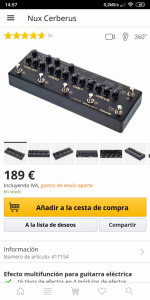

Pues acaban de rebajarla en Thomann,hace 5 minutos.
