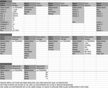

Por ejemplo, más atrás he colgao un preset que lleva un phaser y un octavador, si le agregas distorsión (una cualquiera) se peta sólo haz la prueba la distorsión solo y con los dos efectos añadidos, si además le agregas una eq paramétrica de ayuda se sube a la parra (los preset de fábrica tienen algunos ejemplos de esto, que potencian el efecto de los drives, puedes copiarlos)
