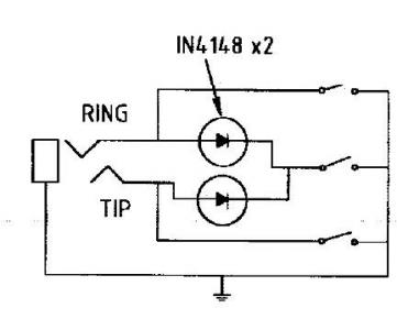

Hola y saludos a tod@s. No se si el mejor sitio es aquí o en taller o similar, pero bueno ahí va por si os interesa.
Es el diagrama del G-Switch para nuestra querida Nova System el cual es sencillísimo y solo requiere como componentes "raros" dos diodos de unos pocos céntimos. Lo que es algo más caro es la caja y los pulsadores que tienen que ser de tipo momentary (sin enclavamiento) y normalmente con el circuito abierto. Aún así estos componentes juntos no suman 10 €.
De momento, a falta de una caja de aluminio que tengo por perforar, la he montado en una de cartón cutre y funciona a la perfección (no apta para pisotones de momento).
Encontré el diagrama en un foro de USA y me pareció interesante. Saludos y feliz año.

Lo del diagrama ese, para qué hostias es?
Perdona Pepito, pero es que no tengo ni puta idea

#429 Gracias por el aporte. En un momento dado, si veo que necesito un G-switch, no creo que sea muy complicado montarse uno a precio económico. :okis:

por el 31/12/2011
Entonces, con las mismas se podría realizar uno de expresión la ida -retorno de señal con un cable jack/jack (no sé si mono o estéreo) y pasado por un potenciómetro de 250kOhm (por ejemplo) en una carcasa de wah wah o volumen.
