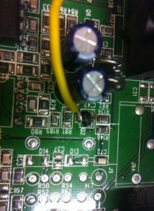

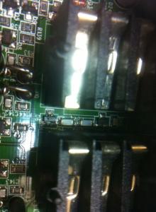

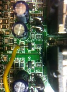

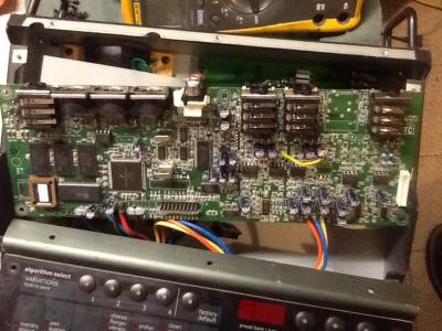

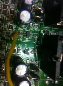

De buenas que me eh encontrado con este hilo, ya que tengo un problema con un Nova System en mi banco de trabajo.
El problema reside en que este Nova System, viene de otro "taller" en el cual, le hicieron un desastre. El caso es que solicito su ayuda, para identificar estas piezas que estan dañadas.
¿Algún alma bondadosa que pueda mandarme fotos de la placa madre de su Nova System? En específico de la seccion que comprende los jacks de 6.3mm de los outputs left y right.
Las piezas que estan dañadas en la placa, estan marcadas con las referencia Q2, R81, IC11, Q7 y D6. Les cuento que en el caso del IC11 no esta ni presente en mi placa, ya que lo cortaron jajaja.
Estos componentes, pienso yo, que deben de tener estas matrículas que pongo a continuación:
Q2 - BBV33
R81 - 38R3
Q7 - BBV33
D6 - 15D1
IC11 - NE5532P
¿Alguien me puede confirmar esas matriculas o decirme el número de parte, si es que lo tienen, de esos componentes? Anexo algunas fotografias del desastre que dejaron en esa placa.
Gracias!

Khefer:
entiendo que la cagada es el cable amarillo ese que parece que puentea algo, no?
Perdona, pero no he abierto nunca la Nova, mis escasos conocimientos electrónicos se limitan a cables, jacks, pantallas y algunas cosillas con switches true bypass y pastillas... algo muy básico, no tengo ni siquiera torques tan pequeños para destaparla (creo que soy más de martillos).
Sí que me suena algún forero que llegó a hacer cosas (no sé si él mismo) como poner interruptor de encendido, fusible accesible desde el exterior, o algo de eso.
Siento no poder ayudarte de momento, veré si encuentro algún torque de esa medida y puedo destaparla este fin de semana, ya que parece que sólo es quitar la tapa superior, no?
