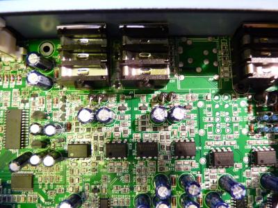

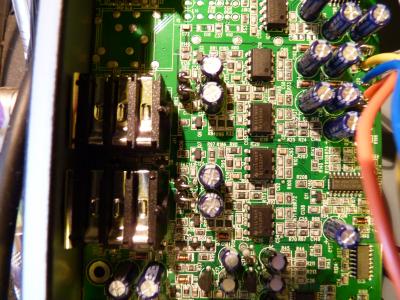

#3083 En realidad el cable amarillo lo colocaron a manera de puente de la señal, pero como tiene los componentes que mencioné anteriormente en corto, yo creo que por so no da señal de audio a los jacks de output left y right. Gracias y si pudieces hacerme ese gran favor de tomarle fotos a la placa madre de tu NS, te lo agradecería de por vida jaja. Un saludo amigos...

Van fotos...
La Peeerra
por el 16/04/2016
otra de lado

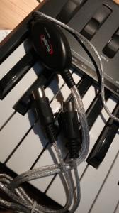

Yo uso PC y el link que viene para descargar una herramienta para instalar via MIDI es este http://www.midiox.com/ Lo he instalado, pero al abrirlo me dice que no se detecta MIDI input devices. Tengo el cable como de la foto, conectado a un hub de varios USBs, pero ocurre esto. No se si ya hay que tener la Nova conectada o qué...
