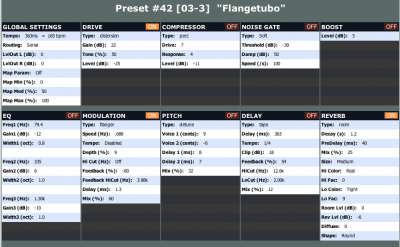

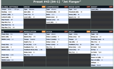

Mira, parte de estos dos que te cuelgo, a ver si se puede aproximar, es que no tengo la nave espacial en casa,
trabaja con la velocidad, desde lo más lento hasta que llegues donde quieres
Sube el deph a máximo para que se note más, pues es un efecto muy presente en ese tema
y por último cuando tengas todo eso más menos, ve modificando el feedback de un extremo al otro
Si ves que te hace saturaciones raras usa los ...hi-cut (baja de más a menos hasta que te cargues el sonido chungo)
Suerte y paciencia
