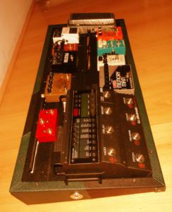

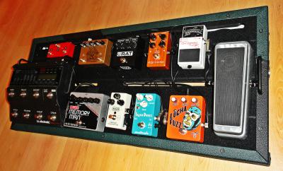

Pues ésta es la nueva configuración que estoy usando con el Nova y acabo de añadirle este sistema midi precisamente para buscar sustituir el switch 3 que en cierto modo no lo requiero tanto, solo será medida transitoria en lo que vuelvo a configurar mis presets de delay, modulación y reverb que es estrictamente lo que yo utilizo del Nova a través del loop de efectos.
La Peeerra
por el 17/08/2014
Muu majo y ordenao, sí señor!
Lucha Fuzz?? llama la atención ... es clásico?
Supongo que el selector midi es el rojo, no?
Te será más cómodo en primera fila, la nova ya está escalonada
ryckyboy123
por el 17/08/2014
completamente de acuerdo con la peeerra!!! ;)
