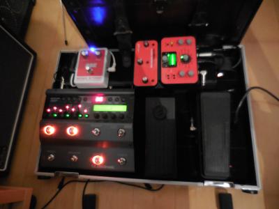

#1931 :offtopic: El Lucha Fuzz es un pedal más bien de origen reciente basado en un viejo circuito del 70 me parece que de transistores de germanio, una empresa de pedales boutique conocida como The Rey Effects y que está sacando cosas bastante interesantes. En cuanto al controlador MIDI -efectivamente el rojo que está sobre el Nova- en realidad está solo sobrepuesto en la base porque apenas estoy en proceso de conectarlo solo que me hace falta el cable el cual espero conseguirlo a más tardar en un par de días y ya les contaré cual fué el resultado :rock:

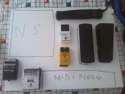

Bueno hice el intento de tomar las medidas de como seria la pedalboard...este fue el resultado:
70x55 cm es la medida de la superficie de anime, creo que seria suficiente ademas donde esta la regleta puedo poner dos pedales mas. aunque tengo que organizarlo mejor
que opinan?

#1935 Solo dejaría el conector por debajo de la base, así tengo el mío.

#1935 se ve bien .. yo la tengo asi
el pedal classic distortion lo controlo via midi con la NS.. tengo un wahwah y un pedal de expresion ... utilizo las distos de la NS y del pedal de disto ;) y lal final de la cadena un maximizer... !

#1935
Piensa una cosa más....
Mejor más ancho, la profundidad siempre es chunga para acceder al switch que sea... pero eso cada uno
Lo que se controle por midi, haz un sótano y lo metes allí con el alimentador. Será más alto el pedalboard, pero menos engorroso, creo
En realidad lo hago para sembrar la incertidumbre en estos momentos y de esta forma generar dudas hasta que te cagues en mi padre :jajajaja:
Una cosa más, si ves la mia, tengo en el lado derecho unos footswitches con leds y los jacks hembra de entrada-salida de las posibles conexiones:
Las conexiones permiten la 4-cables o todo por el in, además hay dos loop truebypass antes del previo/input, el otro hace bypass del loop de la Nova.
Esto lo hice comprando perfil de aluminio en Leroy para hacer el soporte de los 3 footsw tipo 3dpt y las 4 hembras de jack. Las conexiones se sueldan por abajo y se sacan cables apantallados con jack acodados (ocupaban menos en la caja) Los apantallados, aunque alguno se lleve las manos a la cabeza, se puede usar cable de micro de buena calidad, uniendo los dos vivos centrales y la masa a malla (esto tiene la explicación - justificación de la convivencia con fuentes y cables de alimentación muy próximas, evitando mierda) Todo ello fijado con velcro, bridas, tornillos, soldaduras, etc... Vamos, un curro.
Los esquemas de conexión los saqué de internet igual que los footsw 3dpt, se conecta como dice el esquema los 9 bornes y luego hay que probar, porque no se sabe qué es el derecho y qué es el revés del switch. La arquitectura básica es la siguiente:
INPUT pedalboard - LOOP 1 (WahWah) - LOOP2 (Fuzz) - ENVÍO pedalboard- AMP input- AMP envío - RETORNO pedalboard - LOOP Nova System - SALIDA pedalboard - AMP retorno
Lo mismo que te pones eso te pones una caja A/B o lo que te sirva a tu rollo
