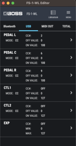

Alvaro
por el 30/12/2022
Adjunto una captura de los ajustes MIDI USB
jaropda
por el 30/12/2022
#970 Bueno pues si estás usando en los dos dispositivos conexiones USB MIDI, Mueve a un lado u otro por si acaso el interruptor selector de MIDI/HID en la Boss.
El hub USB MIDI no se yo si estaría ahí el corte de datos pero claro el Mac si lee los dos dispositivos ....
Hay alguna app que te dice si te envía señal MIDI es vital,el Boss es el que tienes que intentar que emita un mensaje.
Me imagino que estés comprobando todo conexiones,configuraciones.etc.
Vale si vas a recibir un hub USB con alimentacion pues bien,a.mi ni me funcionaba si no era con alimentación en el iPad.
Luego también el iPad siempre con el cargador enchufado con el conector USB/ cargador.
Alvaro
por el 31/12/2022
#971 A mi la MG-30 si me funciona con el iPad usando el camera adapter únicamente.. Si interpongo el hub (como hice en un principio por usar un cable USB-c to USB-c) me da problemas. Pero como te dije, no es un hub alimentado.
Voy a hacerme también con unos adaptadores USB-a to USB-C. Es la opción más barata y me van a permitir intentar muchas cosas más. Lo de que el MIDI a través del Mac no funcione no lo entiendo. Pero si conectando directamente el FS-1-WL a la NUX via USB tampoco funciona, ya si que me quedo sin alternativas y seguramente lo devuelva. Por lo que cuesta, puedo hacerme con un DOREMIDI y un controlador midi que use TRS o 5 pin. Pero me gustaba el tamaño y la promesa de no usar tanto cable y tanto lío.
En fin, tengo que dejarlo hasta el próximo finde. Cuando retome te cuento.
Muchas gracias por tu paciencia y por acompañarme con esto. Siento que algo he avanzado o aprendido. :si:
