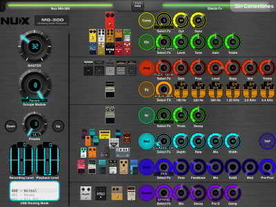

Respecto a la nux yo manejé la nux mg300 desde el iPad con la app mididesigner,sin necesidad de más que conectar el el nux al iPad, así que en la mg30 igual .
Voy a intentar mañana hacer algo y hacer una plantilla,lleva tiempo pero es útil.
Ésta plantilla la hice yo en mis ratos libres.
