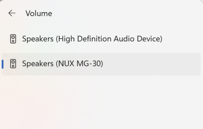

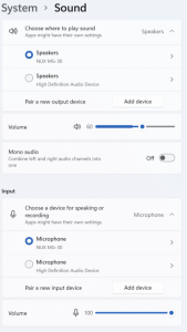

Alvaro
por el 18/12/2022
it0 escribió:
Respecto a lo del PC, por intentar explicarme un poco mejor, yo lo que suponía es que si mi pc suena a través de una interfaz de audio a la que tengo conectada unos altavoces, la NUX MG 30 metería la señal por el USB y Quicktone la sacaría por la interfaz de audio que tenga. Pero yo no lo veo así. Veo como la señal llega al PC (por ejemplo con Ableton) pero no puedo elegir que el output lo haga por la otra interfaz de audio...¿es así?
- QuickTone no es necesario para que tu sonido salga por la MG-30. QuickTone es el editor de escritorio de la NUX. No creo que debas tenerlo en cuenta en tu ecuación.
- La MG-30 es tu interfaz de audio. Si tienes más de una interfaz de audio conectada a tu PC, sólo puedes tener una como dispositivo de salida. Y es muy probable que notes latencia si utilizas la MG-30 como dispositivo de entrada y la otra interfaz como dispositivo de salida.
- Te adjunto capturas de pantalla de lo que me sale en mi Windows respecto a la configuración de audio.
- Hoy he probado de nuevo con el iPad y el iPhone con la misma configuración que @Jaropda y todo funciona perfecto. He podido grabar y editar pistas, escuchar audio tanto de Garage Band como de otras fuentes y no he tenido cortes de ningún tipo. Creo que mi problema son cables que no son buenos, y un hub que es un cuello de botella para los datos. Seguiré probando adaptadores y hubs hasta que dé con mi problema con mi Mac.
