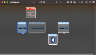

Creo que me ha queado claro que necesito un host MIDI (tipo DOREMIDI) para conectar cualquier controlador MIDI a mi multiefectos. Al no disponer de este dispositivo, quería utilizar el MIDI Studio de Mac para routear los diferentes dispostivos, y así usar el MAC como host. Pero no consigo ningún avance. No puedo routear nada. Os adjunto una captura de lo que veo en el MIDI Studio. Cuando arrastro de un puerto midi de un dispositivo al de otro, no se establece ninguna conexión. Los nuddles que deberían conectar los dispositivos permanecen en color azul y con linea discontinua. Cuando suelto el ratón, el nuddle desaparece.

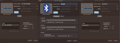

En la captura de pantalla adjunta aparece el FS-1-WL conectado via bluetooth. Cuando esto ocurre, no veo ninún puerto de entrada o salida, por lo que no puedo sacar un nuddle de él. Cuando lo conecto por USB si, pero sigo sin poder conectarlo a nada.
He activado el IAC Driver, pero honestamente, no tengo ni idea de para qué.
Ando muy perdido. A ver is me podéis echar un cable ( o un nuddle :-) ).

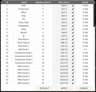

#5 El manual no dice nada de MIDI. No dice nada de practicamente nada. De MIDI, ni una palabra. Los usuarios de esta unidad hemos asumido que hay que buscar en foros y YouTube para aprender a usarla. Para no aburrir con este tema, parece ser que uno de los lugares de donde han recortado para que sea tan barata es el manual y la actualización del mismo.
Hay muchos usuarios que la usan con controladores MIDI usando un host USB (DoReMIDI en muchos casos)
Adjunto una captura de parte de la tabla de MIDI CC que aparece en la sección 'Custom Midi' del software de la pedalera, y un video en el que un usuario usa la pedalera como controladora MIDI para manejar software. No es lo que yo intento. Es más, creo que esto es un hack para echar el rato. Pero como digo, no encuentro información sobre cómo hacer algo que, intuyo, es bastante básico:
