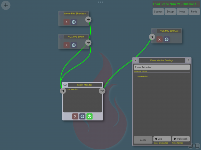

Boss FS-1-WL#12si quieres usar mac ,imagino tendrás que usar un programa host midi para Mac donde gestione los aparatos que se van a encontrar con las señales midi
Yo lo tengo para iPad por medio de cables virtuales ruteas los dispositivos y puedes leer que mensajes se mandan .

Te he puesto arriba un imagen de la App que uso

#13 ¿cómo se llama ese programa?
jaropda
por el 30/12/2022
#18 la App para iPad midiFire

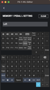

#17 Cuando la FS-1-WL está en modo HID, cada pulsador se asigna a una combinación de teclas. Ese modo está pensado para controlar software. En el editor sólo te da la opción de asignar combinaciones de teclas. Nada de MIDI.

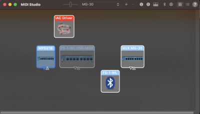

#21 el mac te detecta la mg-30 y el Boss? En el studio midi te aparecen como reconocidos ?
Alvaro
por el 30/12/2022
#22 Si. Te adjunto una captura de pantalla.

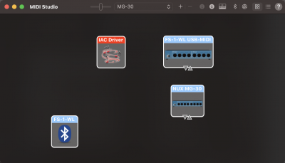

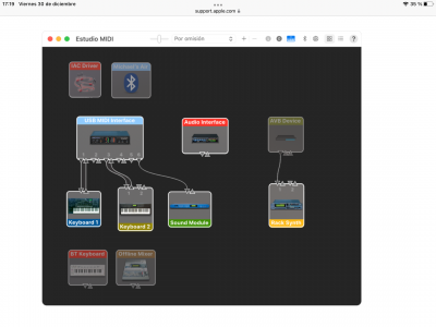

jaropda
por el 30/12/2022
#23 . pues nada a cacharrear …..intenta pinchar con el ratón la salida del controlador pedalera Boss y llevarla a la entrada mg-30.
Por lo que se ve el programa studio te los detecta ahora es programarlo y enlazarlo con cables virtuales y luego los mensajes CC.
Algo así como en la foto.
