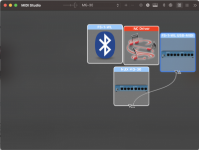

#24 Esa foto es de la ayuda en linea de Apple. Ya me he leído el artículo. Pero nada. No hay manera. Si te fijas, verás que en la captura de Apple hay dispositivos (los teclados) que tienen los puertos en la parte superior(Keyboard 1 y 2, Sound Module y Rack Synth). En mis dispositivos, todos los puertos están en la parte inferior. Creo que esto indica algo. ¿el qué? no lo sé, ya que ni se habla de esto en la ayuda de Mac ni puedo cambiar las entradas y salidas de mis dispositivos.

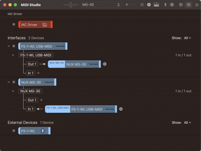

Edito(incluso antes de publicar :-D). Al usar la vista "Lista" en vey de "Iconos", he podido conectar la salida de la BOSS con la entrada de la MG-30. Sigue sin hacer nada, pero algo es algo...

#25 vale vas por buen camino,ahora has de activar los dispositivos, seguro,y ver en algún lado los mensajes CC que tienenes que mandar a la Mg30.

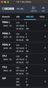

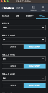

#26 La BOSS ya está configurada, pero no consigo que haga nada. De hecho, el icono del teclado es la opción para testear si los dispositivos están enviando señal. Ni la BOSS ni la MG-30 envían señal alguna. He probado con un pad AKAI MP218 y si que manda señal. Lo he configurado para envíar a la MG-30, y nada. Necesitaría alguna herramienta que espíe el tráfico MIDI para cerciorarme de que los dispositivos están enviando los CC correctos.
