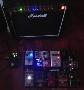

ARMANDO
por el 18/03/2019
#121
DSL20C 😉
SirHashi
por el 18/03/2019
#122 dios! Vas equipado eh hahahaha podré domar esa bestia en casa?

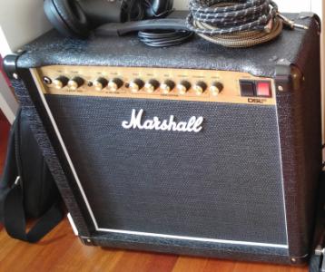

ARMANDO
por el 18/03/2019
Venga anímate. Una foto más para ponerte los dientes largos.
SirHashi
por el 18/03/2019
#124 que malo hahahahaha si al final caerá el DSL20CR ya verás.
