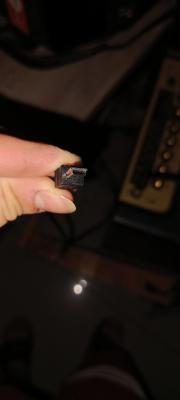

Una consulta yo tengo un Marshall code 25 y lo uso para grabar en mi PC, uso Daw studio one y uso el driver asio4all, lo usaba con un cable USB que tenía un filtro grande ese cable se me rompió y compré otro que tenía un filtro más chico y ahora cuando grabo se escucha como con suciedad el sonido no sé si es por el tipo de filtro que tenía el USB pero el sonido se escucha sucio no sé si se debe a eso o se debe a otra cosa...
Si alguien le ha pasado lo mismo, y me podría ayudar estaría muy agradecido
Edurain
por el 11/12/2024
Pues tu mismo te has contestado, mira un cable bueno, por que ese que veo... no se si...
