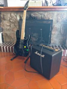

Ahora ha salido,quería poneros una fotito para darle un poco de vida a este grupo

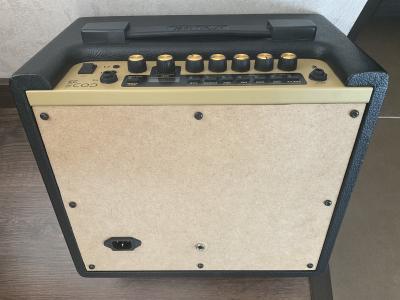

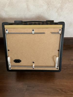

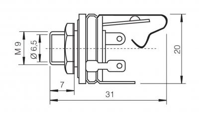

Yo me hice una tapa de DM ( para no estropear la original ) y en ella le coloqué un conector jack hembra de 6.3 mm de circuito cerrado, para que cuando conectase cómodamente un cable jack de carga desconectase el cono del code y así escuchar bien y tranquilamente la diferencia en el sonido .
Posteriormente , ( ahora que le tengo así, esta semana voy a tener la oportunidad de probar con una pantalla Marshall MG412 , ya comentaré la experiencia) le colocaré otro para dejar dos jack , modificándolos y dejando uno para extensión de pantalla ya que me encanta el que he colocado y otro para cuando quiera solo usarlo de pantalla y así pueda usarlo con otro ampli o cabezal, vamos para cacharrear :saludo:

#270 Gracias por tu aportación, estaba dudando entre hacer tambien un DM o no, para no estropear el original, y me acabas de convencer, tambien lo voy a hacer, porque además de la toma de altavoz, tengo previsto meter una base de jack para salida de linea y dos bases de jack mas para el bucle de efectos, o sea 4 bases de jack en total...
Y además no se si ponerle una compuerta, o dividir el DM en 2 o 3 partes para probar con caja abierta y caja cerrada...

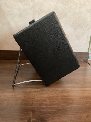

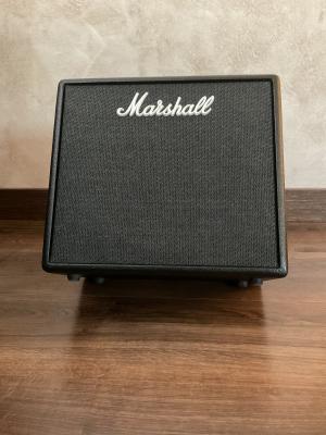

#271 He añadido una pequeña mods, por si a alguien le sirve de ayuda , un apoyo o atril, para dejar el code inclinado sin tener un soporte especifico para amplificadores, al ser el Marshall Code ligero y no muy grande. He aprovechado los taladros que ya tenía de fabrica.
