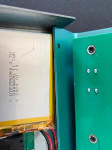

Un temilla... creo que alguien ya lo posteo por aqui... Ha habido un poco de revuelo porque la bateria del Tank G entra muy justa y se daña con los conectores de un pulsador.
Ayer abri el mio, y efectivamente la bateria tiene unas marcas sospechosas. He aprovechado para cortar con unos alicates las patillas del pulsador, y con una lima suavizarlo para que no se claven mas. Basicamente los he dejado a ras de soldadura (en la foto estan todavia sin cortar)
Espero que el daño en la bateria sea superficial.

Justo colgué un video sobre esto, es algo súper importante de revisar porque el litio es peligroso para la salud. Me alegra pudiste revisarla y repararla a tiempo!!!

Acerca de esto último que comentáis… Abrí el aparato casi apenas recibirlo y lleva un tope de espuma enganchado en la batería que la protege de ser perforada por las soldaduras. No me acordé de hacer foto cuando lo abrí , pero parece que en las nuevas unidades ya han resuelto el problema. Si alguien tiene interés en verlo, que me lo diga y lo destripo otra vez en un momento y le hago la foto.

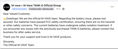

Para aquellos que tengan problemas con las baterías:
