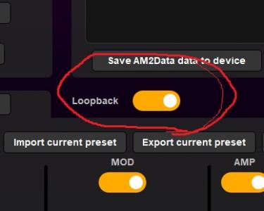

En el firmware 46 introdujeron una función "Loopback" para mezclar audio con los efectos de la guitarra.
Se activa y desactiva en el software EFCS, lo que no tengo claro es si sólo "devuelve" el audio que mandas por el propio USB o también el aux y/o lo que envías por BT.

#230 ándale! Esa no me la sabía! Gracias 🙏🏻 Debo tenerlo apagado entonces 😅 Lo que le hace falta es un Global EQ para hacerle Low Cut y High Cut… Y una Tap Tempo no vendría mal 😜

Confirmo que el audio del Bluetooth sale por el USB cuando activas el Loopback y se mezcla con la guitarra procesada con los efectos activos. El aux seguro que funciona igual...de hecho esto ya lo hacía la predecesora, la cuvave baby.
