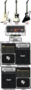

Ahora tengo otra consulta puedo lograr algo similar a lo de la foto en el pod hd 500??? dejando de lado el sistema inalambrico y el jester enterprises pensando en los amplificadores y los efectos.
Espero su ayudita nuevamente gracias gente
Esteban Alejandro Morales Flores
Se me fue en comentarles que este es el sistema que ocupa dave grohl en los foo fighters y quiero llegar a obtener si es posible el sonido característico de el en los foo o algo similar.
Gracias
