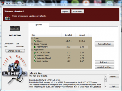

sentinel
enciendes el Monkey, detecta tu pod y seleccionas Flash Memory.
A la derecha le picas a rollback... y te saldrá un desplegable con todas las versiones, para cargar.
También te la puedes bajar de Line 6 i ejecutarla con Update from file... que esta mas abajo.
La primera foto se me colo i no puedo sacarla del post

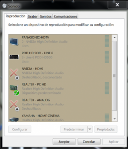

aljohnet
La foto del post de arriba #570 era para ti
El pod tiene cotrol midi, aparte yo enchufo el pc por usb al pod y controla el sonido como una tarjeta
no se si es eso lo que preguntas?
