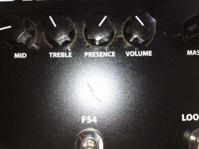

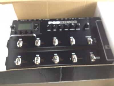

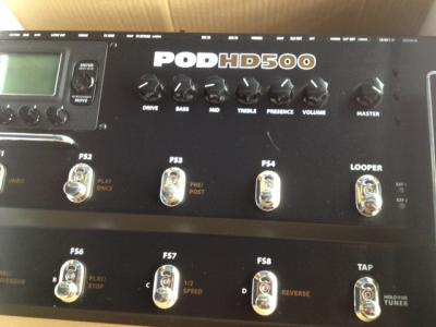

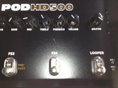

Buenas,
he estado leyendo bastante por aquí :leyendo: , y esta interesante la comunidad del POD HD.
Les comento mi situación: Resulta que en una tienda me están vendiendo un HD500, pero este tiene un pequeño rayón entre los perillas de control y los footswiches.
El asunto es que me la ofrecen a un precio no justo (400 euros), pero menor a lo que regularmente cuesta, (460 euros aprox).
Por el aparatejo, he leído buenas y malas opiniones, vamos que es como todo, lo que a unos agrada a otros molesta, a mi parecer me convence.. pero me gustaría saber sus comentarios acerca de si es una buena opción agenciármela con ese pequeño rayón que estéticamente no hace tanto bien al ojo.
Esperé sus comentarios como un niño espera a papa noel, :palmas2: :D .
Perdón por no abrir otro hilo para tratar este tema, pero prefiero que los poseedores de la HD me den su punto de vista.
Adjunto unas cuantas fotos, :saludo:
ABusLux
por el 08/09/2012
Eso no afecta en nada a su funcionalidad, y con un rotulador permanente luego casi ni lo ves. El precio igual te lo podrían bajar un poquito más, aunque por una falta meramente estética no te van a hacer mucho más descuento.

#32
cuando lo tengas estarás más preocupado de jugar con los sonidos que de la rayita :-D solamente asegúrate, como se tiene que hacer siempre, que te den una boleta por si falla, aunque te lo vendan más barato tienes los mismos derechos. Un abrazo y suerte con tu pod si lo compras ;-)

#32
Gracias por tu consejo Abus, estoy negociando el precio para ver en cuanto es lo ultimo que podrían dejármela. Seguiré tu consejo, de momento lo que puedo hacer es ir corriendo a comprar el rotulador. :D
