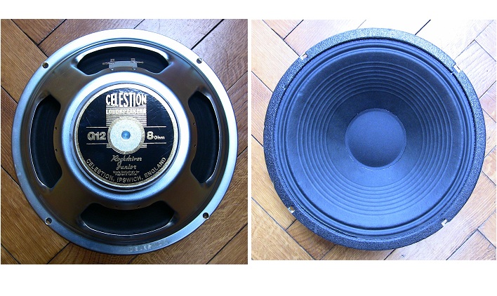

Hola chicos
¿Alguno habéis probado los Celestion Rock Driver con los Jet City?
Tengo una pantalla 1x12 con este altavoz y me pregunto si me va a servir.
Por lo que os he leído lo mejor son los Eminence, pero hasta que me compre una pantalla JCA con eminence tengo que ir tirando con este.
¿Se parece a los V30? Espero que no porque se que no hacen muy buena pareja con nuestros chiquitines por lo que os leo.

A ver, los vintage30 son muy buenos altavoces, reproducen mucho los agudos, y eso obliga a ecualizar bien. Los eminence tienen muchos modelos, algunos muy buenos, pero va por gustos, no quiere decir que un v30 no pueda sonar divinamente, porque tiene muchas virtudes. Y el modelo que tu pones yo no lo he escuchado, pero seguro que sonar, suena bien.

No te mosquees, es que llevamos como empantanados con el tema de las impedancias, y Hintxo se refería a eso. Yo que tu probaba con ese altavoz, ya que lo tienes, y es un celestion, lo que siempre da garantía. Igual te da un tono muy bueno. Esto de los altavoces no tiene mas misterio que el gusto de cada uno, a veces un altavoz que no te esperas, te da un tono muy resulton, y otro muy recomendado resulta que no da el sonido que esperas. :brindis:
