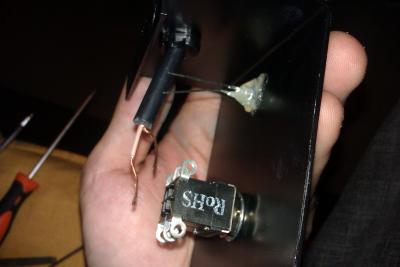

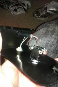

wolf
por el 10/08/2012
chicos a un colega mio le ha llegado el footswitch sin soldar... alguien tiene el esquema o me dice como se suelda?
un saludo, gracias!

#199
aparte necesitas poner fotos, o mas informacion de como es el cable, sus caracteristicas.
pero mejor te vendrian unas pictures
wolf
por el 11/08/2012
ahí va me parece que es un cable mono... a ver como conectariais el led y el switch
mane_larumbe
por el 14/08/2012
#202
eso esta muy raro!!
nunca e tenido un footswitch de esta marca pero son sencillos, peor este si que es raro!
mane_larumbe
por el 15/08/2012
aqui tienes.
por lo que veo en este video:
el cable mono no es malla:tierra, centro:corriente.
el foco puede prender porque funciona en serie.
prueba conectando el cable una punta con la otra si este hace su funcion, mi teoria es correcta!!
es la unica posibilidad porque si no el footswitch trairia mas cables!!
-suerte.
