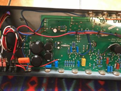

Bueno, pues ya hice las mods, pero no sé cómo subir las fotos desde el móvil.
He recolocado el trafo de audio, retirándose de la V1.
Parece que así hace menos hum.

Pues menudo trajín. Y el hum viene de ahí? No tenía ni idea. Y no es mas facil poner unos capuchones de esos metalicos a las valvulas, que te aisla en plan jaula Faraday? O mirar los cap de filtro

Suele ser una buena precaución, para evitar que las soldaduras sufran con el transporte, doblar las patas del condensador de forma que éste quede en una posición que vibre lo mínimo con el transporte, incluso añadir una gota de cola de contacto entre el condensador y la tapa posterior del pote para fijarlo contra él. Los cables también puedes sujetarlos con bridas.
