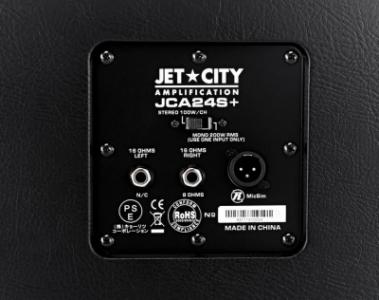

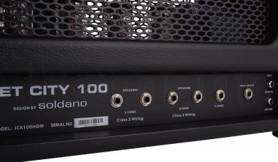

Buenas a todos! Estoy pensando en comprarme el JCA 100HDM y la pantalla 24S+, pero tengo una duda de como conectar el cabezal a la pantalla.
El cabezal tiene una salida a 16Ohms, dos salidas a 8Ohms y dos a 4Ohms y la pantalla tiene una entrada a 8Ohms y dos para 16Ohms. (Adjunto fotos)
Me surgen varias dudas: ¿puedo conectar el cabezal a la pantalla con un jack mono mediante la entrada a 16Ohms o la de 8Ohms indistintamente? Y si quiero sonido estéreo en la pantalla, ¿tengo que conectar un cable en Y estéreo de la salida de 16Ohms del cabezal a las en las entradas de 16Ohms de la pantalla?
¿Serviría este cable? ---> https://www.thomann.de/es/the_sssnake_sk3153_insertkabel.htm
¡Muchas gracias!
