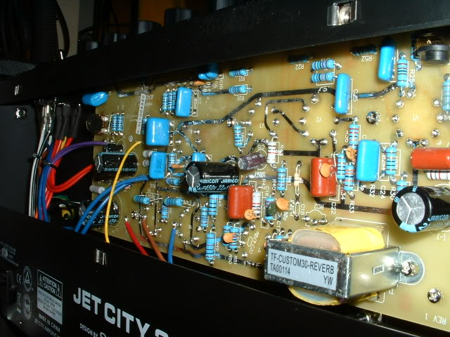

Sólo necesito saber dónde van soldados los dos cables. Entiendo que uno al positivo del altavoz. Y el otro??

En primer lugar decirte que no veo muy adecuadas tus formas a la hora de solicitar la información.
Comprendo que haya gente que solo vea las mods como algo sencillo, y lo puede ser, pero es que estamos tratando con amplificadores que tienen voltajes letales. En una guitarra no te puede sacudir nada. Si ya estas familiarizado con las normas de seguridad a seguir en amplis de valvulas, por lo menos aporta alguna imagen de tu ampli por dentro para poder ayudarte, que encima de pedir ayuda, lo que quieres es que basicamente te creemos expresamente, vamos unas indicaciones de que hacer sin saber lo que se esta haciendo...
me parece muy acertado el comentario anterior de que si no sabes interpretar la mod en un esquema pues puede que no la culmines con exito, pero bueno intentare ser lo mas claro y conciso posible:
1-Material necesario: Potenciomentro 1MLOG (puede ser tambien lineal, la variacion en el recorrido es distinta). Condensador de 4n7/400V, pero valdria de menor voltaje. Trozos de Cable.
2- Intentar buscar ubicacion para instalar el potenciometro en el chasis.

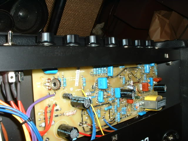

3-Conexiones: Hay que fijarse en el cable que parte de la placa y va a una de las salidas de altavoz (lo normal es que este en la de 4 ohmios), se identifica en la placa por que pone feedback.
Segun parece en las siguientes fotos es el amarillo
Pues lo que hay que hacer es insertar entre ese cable y la PCB el conjunto de potenciometro conexionado de esta manera
se puede tomar la realimentacion de la salida de 8 o 16, para intensificar el efecto...
Si tienes alguna consulta, abres el Paint y señalas en las fotos, o haces fotos y nos comentas.

En el post anterior, en el que pedía ayuda, dije que lo mismo estaba equivocado en pedir la info de ésta forma, pero.........todos hacen la modificación y ninguno reparó en explicar dónde van soldados los cables.
Entiendo, por tu paciente explicación, que el cable amarillo iría soldado a una patilla del pote de 1 mega y el otro extremo, soldado al lugar donde anteriormente estaba soldado el amarillo.
¿Es correcto, compi?.
Agradezco tu respuesta y pido disculpas si he ofendido a alguien. No ha sido mi intención.
Un millón de gracias.
