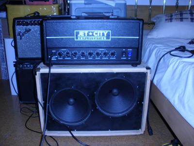

Por fin me he hecho con un jca 22h. Aún lo estoy probando, pero me sorprende tanto en casa como en el local, perfectamente compatible con el volumen del Brunetti de 100W del colega guitarrista del grupo. No se queda corto en volumen y aunque lo aprietes, el sonido se enguarra dentro de unos límites muy aceptables. Me he montado una pantalla con dos Jensen C10Q de 10", de modo que mi equipo ha quedado reducido a lo mínimo y estoy seguro de que mi espalda y el maletero del coche me lo agradecerán. Con dos G12 Vintage 30 gana bastante cuerpo (y peso y espacio). Como ya sabéis no hay canal limpio a gran volumen pero tengo otros previos por ahí. Os adjunto una imagen del bicho con la pantalla sin la rejilla frontal ni barnizar.
