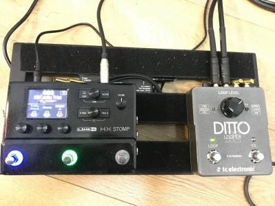

Encantado estoy con el HX Stomp!!!!
He conseguido un preset que me octava solo las dos primeras cuerdas. Ideal con temas arpegiados, para dar amplitud al sonido, como si te acompañara un bajo... (en mi espectáculo voy solo)
Va muy bien que puedas assignar a un mismo pulsador difentes bloques... genial!
Me encantaría que tuviera 2 bloques más... alguien dice que en la pròxima actualización ahí estaran... veremos.
También me encantaría que el looper tuviera assignados dos pulsadores... con un solo pulsador es inoperante en directo...
Por lo demás: BRUTAL!!!!
Ganas de usarlo en directo. Directo a PA, en stereo.

lutop
por el 08/02/2020
Por curiosidad, como hace para octavar solo dos cuerdas? Hay algun tipo de crossover?
teafortwo
por el 08/02/2020
#620
Sí.
Pàg 29 del manual.
Octover en el path B.
Split en Crossover. Frecuencia assigada a 110 hz.
Suerte
