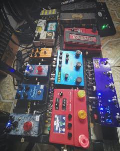

marianodrc
por el 04/02/2020
Ñosssss amigo...
Ese es el panel de mandos de la Soyuz !!!
