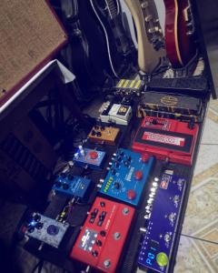

kayndeath
por el 13/12/2019
Hey pues intenté llevar menos equipo y esa fue la principal razón para comprar el HX Stomp, pero de plano eso de reducir no se me da, me puse a pensar que necesitaba una Pedalboard más pequeña y que también necesitaría una fuente más pequeña y total que dije, bueno ya usemos lo que hay y pues todo esto había, además de que Disaste Área saco actualización de firmware para el controlador que tengo y ya incluyo al HX Stomp dentro de los procesadores que maneja de forma automática, y pues así quedó la board al final

marianodrc
por el 14/12/2019
Pues nada...
Ya solo le añades un Cabezal Marshall con un cajón 4X12 y puedes ir en moto a los ensayos
kayndeath
por el 14/12/2019
#500 En moto?? eso seria cargar demasiado, en bicicleta jajajajajaja
